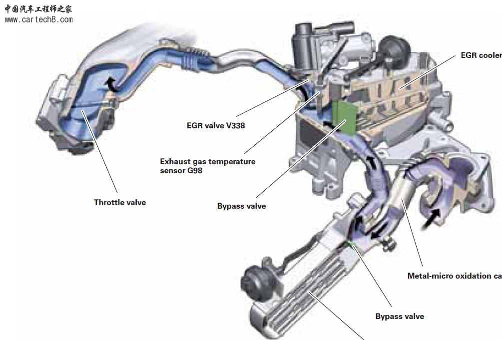

    发表于 6-5-2010 15:52:37 | 显示全部楼层
    throttle in TDI
    throttle in TDI
    不多说了,直接看图吧,这是大众3.0TDI共轨柴油的节气门
    参与人数 1积分 +3 收起 理由
    清雅轩 + 3 回帖有奖【论坛口号→知无不言,言无不尽】
