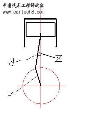

发表于 21-9-2008 19:12:56 | 显示全部楼层
“知道了这些,接下来要做的就是测量工作了。我们必须精确测量出活塞连杆长度和曲柄长度。设连杆长度为X,曲柄长度为Y,则可以得到一个边长分别为X,Y和X+Y的三角形几何模型,在这个三角形中,其中一个内角为Z(即初始点火提前角)。”
请看附图,楼主说的X、Y、角度Z是不是如图所示?
但是有一点要指出“边长分别为X,Y和X+Y的三角形”是不存在的,最好表述为“边长分别为X,Y和Z的三角形,其中一个内角为θ”
其余没有细看。

发表于 21-9-2008 19:15:26 | 显示全部楼层
嘿嘿,工程师的语言是什么?图样。
即使是很简单的图样,往往能比一大段语言描述更清楚的表述一个事物。
多画图,是美德。
哈哈,自夸一番,请大家拍砖。
发表于 21-9-2008 21:07:08 | 显示全部楼层
leeleening
兄弟谢谢!我得仔细分析一下
