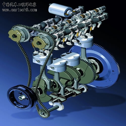

[进排气系统] BMW发动机 配气机构图
发表于 20-11-2010 20:24:06 | 显示全部楼层
你们看到上面那个摇臂,不是下面接液压挺杆的,上摇臂工作时先空压,空压时气门并不开,到了凸起部分气门压开,气门复位时,气门合上,但是上摇臂空压部分还未复位。要以弹簧使它复位。Valvetronic电子气门的缺点是,当气门开度0.1毫米时,气门仅开启10度曲轴角,即开瞬间闭合。气门升程降低时气门正时急剧降低
因此Valvetronic电子气门的低开度气门并不是你们想的替换了节气门

    那是HVA中文叫液压补偿元件,就像一般车的液压挺住。

图中所表示的只是可变气门升程 可变配气相位要靠另一个装置

这个凸轮轴与传统的不同了?楼上可以再解释的详细一些吗

可以调节气门升程的!

同上,扭簧的主要作用是什么
