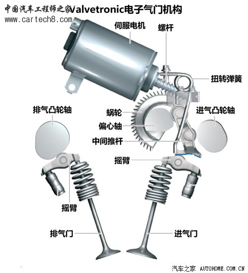

[进排气系统] BMW发动机 配气机构图
发表于 25-12-2011 23:57:04 | 显示全部楼层
太长见识啊  厉害  以前就没弄明白
发表于 5-1-2012 09:56:14 | 显示全部楼层
那是可变进排气门正时,扭簧是起支撑摇臂及摇臂回位的作用。

发表于 13-1-2012 14:33:51 | 显示全部楼层
弹簧是让摇臂复位用的
发表于 2-2-2012 09:15:54 | 显示全部楼层
弹簧驱动摇臂回位(为了让进气门关闭)

    发表于 7-2-2012 14:02:51 | 显示全部楼层
    还有一个小步进电机控制升程大小。

    发表于 8-4-2012 13:03:49 | 显示全部楼层

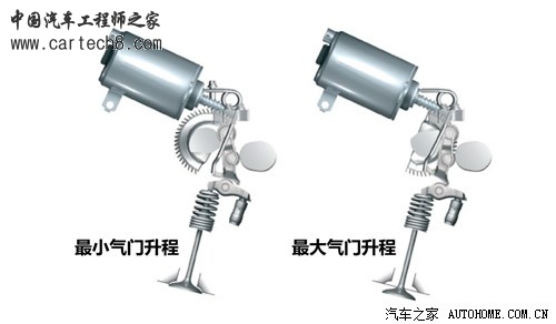

    楼主说的一点也不清楚。大家都看不明白。。。。。我来补充两个图,就明白了。。。。更多的内容可以点击。汽车之家《理解它们含义不烦人!解读车辆英文缩写》http://www.autohome.com.cn/use/201203/308967-2.html                    当然,不同厂商也有着自己的解决方案。比如宝马的Valvetronic电子气门技术就是在 BMW的Valvetronic系统在传统的配气相位机构上增加了一根偏心轴,一个步进电机和中间推杆等部件,该系统借由步进电机的旋转,在一系列机械传动后很巧妙的改变了进气门升程的大小。
    宝马的Valvetronic电子气门结构
    最小升程,最大升程
    最小升程,最大升程
