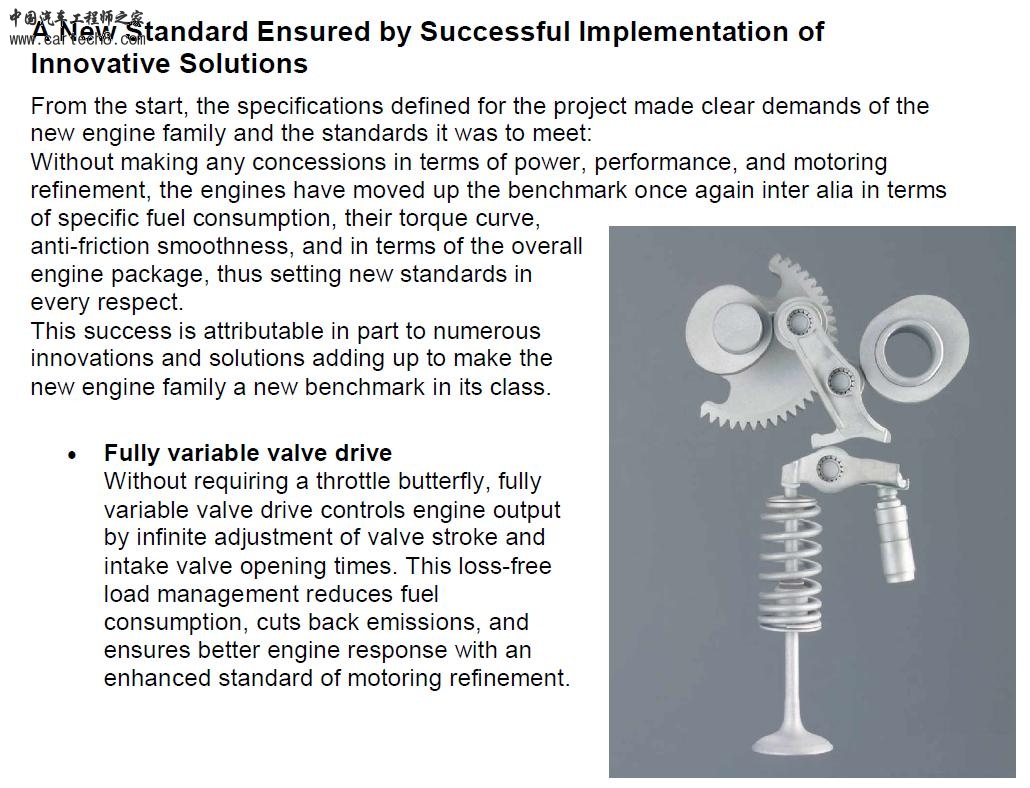

BMW 连续可变配气机构

发表于 23-10-2011 10:24:44 | 显示全部楼层
法拉利 发表于 29-3-2007 22:16
气门弹簧旁边那个金属棒是干什么用的?
这个东西宝马称之为:液压气门补偿器(hva),
宝马的可变气门技术是有valuetronic+vnos组成的,前者就是楼主给的图片,负责调节气门升程,
后者vnos负责调节气门的开闭时间
