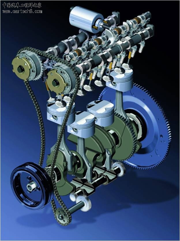

[进排气系统] BMW发动机 配气机构图
发表于 12-4-2011 15:31:38 | 显示全部楼层
气门????
发表于 14-4-2011 02:30:47 | 显示全部楼层
主要是可变正时吧~

发表于 22-4-2011 14:33:34 | 显示全部楼层
宝马可变气门升程技术:Valvetronic
与日产的VVEL可变气门升程技术相比,宝马的Valvetronic可变气门升程技术就要让我们熟悉的多,这个宝马在2001年发布的可变气门升程技术现在被广泛的应用到宝马旗下车型上。和日产的VVEL一样,宝马的Valvetronic也是目前少数可以实现连续可变的气门升程技术之一。
宝马的Valvetronic系统同样是依靠改变摇臂结构来控制气门升程。传统的发动机大多都是利用凸轮轴上的凸轮挤压摇臂带动气门挺杆来使气门上下运动,而宝马的工程师在凸轮轴与传统摇臂间加装了一根偏心凸轮轴,利用偏心凸轮轴上的凸轮位置的改变来实现气门升程的改变。这套系统可以将气门升程最大增加10mm,这对高转速下增大进气量是很有帮助的。

贴张更清楚的结构图吧,自己领会~~
发表于 26-5-2011 21:10:38 | 显示全部楼层
应该是利用杠杆原理的吧!!
