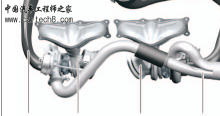

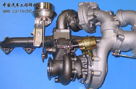

    1.先说说双增压和两级增压 的区别,所谓的双增压是指一个发动机上同时有两个增压器,但是这两个增压器的工作是相互独立的,互不干扰也就是所谓的并联方式。打个比方吧,一个直列六缸发动机,123缸用一个排气歧管,456缸用一个排气歧管,每个排气歧管都连接一个涡轮增压器,在工作时两个涡轮增压器就是相互独立工作的,经过增压后的空气一起汇集到中冷器进行冷却,这就叫双增压。
    2.两级增压的两个增压器增压过程中是有叠加部分的。两级增压有:机械增压+废气涡轮增压和两级废气涡轮增压。上面说的大众1.4TSI发动机。本人认为就是两级增压,两级增压的优点就是弥补发动机由于低转速时,涡轮增压器的瞬态响应性差,造成的涡轮迟滞现象。也就是在低转速时发动机的增压器根本不运转,此时的发动机就相当于自然吸气发动机。
    (1).机械涡轮两级增压是指,在发动机低转速时(1500r以内),靠的是机械增压器压缩空气进行增压,此时机械增压器必须消耗一部分发动机的功率来驱动增压器,在发动机中高转速时(1500~3500r),此时由于废气的能量增压,涡轮增压器开始工作,所以此刻是机械增压器和废气涡轮增压器同时工作的;在发动机高转速时(3500r),此时机械增压器会断开,只有涡轮增压器工作,同时涡轮增压器上有废气旁通阀,在废气能量超出增压器的需求时,一部分废气会从废气旁通阀中排除,保护增压器。
    (2).废气涡轮两级增压器是指,涡轮增压器系统是由两个串联的大小涡轮增压器组成,小的一个被称为高压级增压器,大的被称为低压机增压器,在发动机低转速时,由于废气能量较少,此时小涡轮开始工作,起到增压效果,大涡轮处于停滞状态;当发动机处于中高转速时,小涡轮全速工作,大涡轮也开始工作,此刻还是以小涡轮工作为主,大涡轮辅助工作;值得注意的是两级涡轮增压器上有好几个阀,其中有控制小涡轮通断的,也有废气旁通阀。当发动机高速时,小涡轮会被断开,不在工作,只有大涡轮工作,当废气能量太多时,废气旁通阀就会打开。
    总体来说,机械+涡轮两级增压和废气涡轮两级增压相比,缺点是:机械增压的增压效果是以消耗发动机部分功率为代价的,所以两级涡轮增压更好点。
    下面是一张双增压和两级增压的图片。
